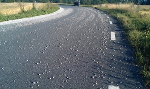

Ett bra exempel på en dålig stödremsa.

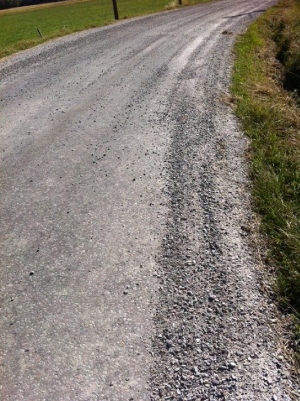

Ett annat exempel,

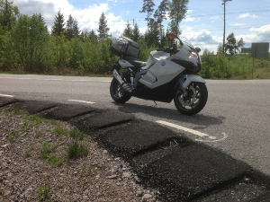

En perfekt förstärkt stödremsa i en inner-
kurva någonstans i Blekinge.
